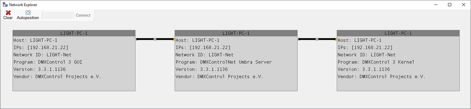

DMXControl 3 besteht aus drei verschiedenen Programmteilen, die allesamt laufen müssen - entweder lokal auf dem PC oder verteilt im Netzwerk, wo sich aber allesamt erreichbar sein müssen. Das sind:
- die Bedienüberfläche (GUI), welche eigentliche Interaktion mit dem Anwender (User) übernimmt. Hierzu stellt dieser Teil von DMXControl 3 eine klassische Bedienüberfläche zur Verfügung.
- den Kernel, der für die eigentliche Berechnung aller Effekte verantwortlich ist und mit den angeschlossenen Interfaces kommuniziert. Der Kernel ist nur eine Konsolenanwendung[1].
- den Umbra als zentrale Schnittstelle für die Koordination der Netzwerkkommunikation zwischen allen Programmen im DMXControl-Netzwerk. Der Umbra ist ebenfalls nur eine Konsolenanwendung.
Im Netzwerkexplorer (Network Explorer) sieht das im Regelfall wie in Abbildung 3 dargestellt aus, wenn alle drei Programmteile ordnungsgemäß miteinander verbunden sind. Sollten die Blöcke (Nodes) einmal nicht zu gesehen sein, sollte mit dem Button [Auto-Position] Ordnung in die Darstellung gebracht und ggf. ein Stück herausgezoomt werden, um alle Blöcke sehen zu können.
| Abbildung 4: Vollständig verbundene Programmteile von DMXControl 3. |

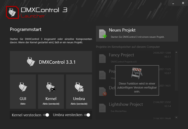

Wenn eines der drei Programmteile fehlt, dann musst du nochmal schauen: welche der Programmteile fehlt genau, die im Netzwerkexplorer als Boxen (Nodes) angezeigt werden. Hier hilft der Launcher, der ebenfalls erkennt, welche Programmteile auf dem aktuellen PC laufen. Im Regelfall sieht das wie im folgenden Bild zu sehen aus. Es sind drei Boxen zu sehen und diese sind auch miteinander mit einer Linie verbunden. Das bedeutet gleichzeitig auch, dass alle Programmteile ordnungsgemäß ausgeführt werden. Auch der Launcher bestätigt dies über den Zusatz "Aktiv" bzw. "Aktiv (versteckt)" unterhalb des jeweiligen Programmteils, wenn dieser dauerhaft zu sehen ist.
| Abbildung 5: Status des Launchers nach dem vollständgen Start von DMXControl 3. |
Die zusätzliche Kontrolle über den Launcher für alle drei Programmteile ist aber nur mnöglich, wenn du DMXControl 3 vollständig auf einem PC ausführen möchtest. Laufen Umbra und / oder Kernel auf einem anderen PC, dann musst du dies dort für den entsprechenden Programmteil separat prüfen. Der Launcher kann andere Programmteile im Netzwerk nicht erkennen. Dies ist ausschließlich über den Netzwerkexplorer der GUI möglich.
