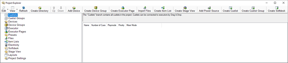

Das gesamte Projekt wird in DMXControl 3 zentral mit dem Projektexplorer (Project Explorer) verwaltet. Im Projektexplorer legt man neue Geräte (Devices), Szenenlisten (Cueslists), Bühnenansichten (Stage Views) etc. an oder ändert bestehende.
Abbildung 1:Der Projektexplorer
Abbildung 1: Der Projektexplorer

Der Projektexplorer übernimmt in DMXControl 3 die zentrale Verwaltung des gesamten Projekts. Man kann hier alle im Projekt verwendeten Geräte, Szenenlisten, Bühnenansichten etc. organisieren, neue hinzufügen oder nicht mehr benötigte löschen. Für eine bessere Übersicht können, ähnlich wie im Windows Explorer auch, Ordner angelegt werden und einzelne Objekte darin einsortiert werden. Die Menüleiste des Projektexplorers bietet einfachen Zugriff auf verschiedene Funktionen.

Der Projektexplorer verfügt zum einen über die Menüleiste, welche die wichtigsten Befehle zum Organisieren und zum Anlegen neuer Elemente wie Szenenlisten, Executoren etc. umfasst.
Darunter befindet sich das zweigeteilte Hauptfenster des Projektexplorers, welches links aus dem Projektbaum und rechts aus der Tabelle mit den jeweiligen Inhalten des vorgegebenen Hauptordners oder den selbst angelegten Unterordnern besteht. Zu jedem Eintrag gibt es ein Kontextmenü, welches sich je nach Verzeichnis in Teilbereichen unterscheidet.
