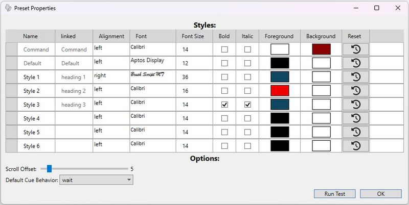

Options-Fenster
Das Fenster unterteilt sich in die Einstellungen der Text-Styles und die Optionen.
Für die acht Styles können individuell die Ausrichtung, Schriftart, Textgröße, Textschnitt sowie Text- und Hintergrundfarbe vorgewählt werden. Die ersten zwei Styles sind fest benannt, alle anderen Styles können frei benannt werden. Der "Command" Style wird automatisch jedem per Drag & Drop hinzugefügtem Command zugewiesen, der "Default" Style hingegen wird jeder neu hinzugefügten Textzeile zugewiesen. Über den Button in der letzten Spalte kann ein Style wieder auf die Ursprungswerte gesetzt werden.
Des Weiteren gibt es zwei Optionen:
"Scroll Offset" legt fest wie viele Textzeilen, nach dem Ausführen eines "GO", oberhalb der aktuell aktiven Zeile dargestellt werden sollen.
Über "Default Cue Behavior" wird eingestellt, ob beim Hinzufügen eines neuen Commands automatisch ein Haken bei "Wait" gesetzt werden soll.
Schließlich kann über "Run Test" geprüft werden, ob alle im Textbuch verknüpften Szenenlisten und Szenen im Projekt vorhanden sind, diese werden allerdings auch im Texteditor mit einer rot-hinterlegten Zeilennummer dargestellt.
| Abbildung 5: Options-Fenster des Textbuch Plugins. |
