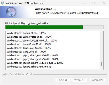

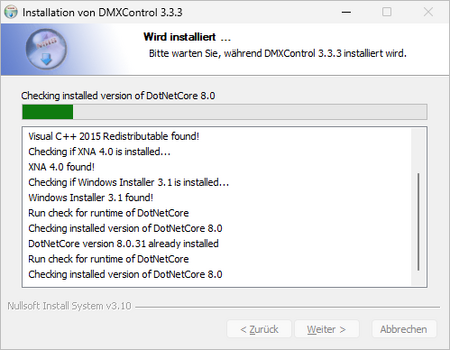

Installation
Abbildung 9:Installationsfortschritt
Abbildung 9: Installationsfortschritt
Nach dem Start der Installation wird der PC auf verschiedene zentrale Zusatzkomponenten (Frameworks) überprüft, ob diese vorhanden sind. Sollten die benötigten Zusatzkomponenten fehlen oder nicht in der richtigen Version vorliegen, werden diese automatisch installiert bzw. aktualisiert.
Abbildung 10:Installationsfortschritt
Abbildung 10: Installationsfortschritt
Nun werden die ausgewählten Programmteile von DMXControl 3 dekomprimiert...
Abbildung 11:Installationsfortschritt
Abbildung 11: Installationsfortschritt
... und an die richtige Stelle installiert.

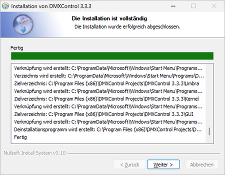

Installation durchgeführt
Abbildung 16:Abschluss der Installation
Abbildung 16: Abschluss der Installation
Am Schluss der Installation hat man die Möglichkeit, den Verlauf der Installation zu betrachten. Dabei sieht man auch, wohin Easy View installiert wurde. Dieser Pfad ist wichtig, wenn man zusätzliche Fixtures in Easy View integrieren möchte. Daher sollte man sich den Pfad ggf. notieren.
DMXControl starten
Abbildung 17:Installationsabschluss
Abbildung 17: Installationsabschluss
Der Installationsabschluss ist das letzte Fenster der Installationsroutine. Damit ist nun DMXControl 3 erfolgreich auf deinem Computer installiert.
