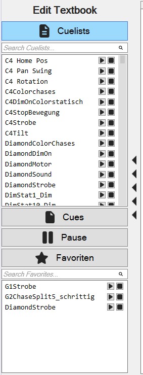

Drag & Drop-Bereich
Zum schnellen anlegen von Textbuchkommandos existiert auf der linken Fensterseite ein Drag & Drop-Bereich, in welchem eine Liste der Szenenlisten, eine Liste mit den Szenen einer Szenenliste, eine Liste mit Pausen sowie einer Liste mit Favoriten untergebracht sind.
Abbildung 4:Drag&Drop Bereich des Textbuch Plugins.
Abbildung 4: Drag&Drop Bereich des Textbuch Plugins.
Neben jeder Szenenliste/Szene gibt es zwei Schaltflächen, über diese kann die jeweils hinterlegte Szenenliste zu Testzwecken gestartet und gestoppt werden, zusätzlich kann der Eintrag auch über Doppelklick gestartet werden.
Über die Schaltflächen "Cuelists", "Cues" und "Pause" kann zwischen den verschiedenen Arten der Commands ausgewählt werden. Im Bereich "Cues" werden, nach der Auswahl einer Szenenliste im Dropdown, alle Szenen in ihrer Reihenfolge dargestellt, die Szenelisten sind alphabetisch sortiert. Über das Suchfeld können die angezeigten Einträge eingegrenzt werden.

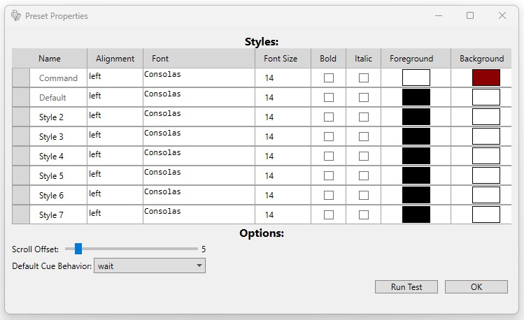

Options-Fenster
Das Fenster teilt sich auf in die Einstellungen der Text-Styles und die Optionen.
Für die 8 Styles können individuell die Ausrichtung, Schriftart, Textgröße, Textschnitt sowie Text- und Hintergrundfarbe vorgewählt werden. Die ersten 2 Styles sind fest benannt, alle anderen Styles können frei benannt werden. Der "Command" Style wird automatisch jedem per Drag & Drop hinzugefügtem Command zugewiesen, der "Default" Style hingegen wird jeder neu hinzugefügter Textzeile zugewiesen.
Desweiterem gibt es 2 Optionen:
"Scroll Offset" legt fest wie viele Textzeilen, nach dem Ausführen eines "GO", oberhalb der aktuell aktiven Zeile dargestellt werden sollen.
Über "Default Cue Behavior" wird eingestellt ob beim hinzufügen eines neuen Commands automatisch ein Haken bei "Wait" gesetzt werden soll.
Schließlich kann über "Run Test" geprüft werden ob alle im Textbuch verknüpften Szenenlisten und Szenen im Projekt vorhanden werden, diese werden allerdings auch im Texteditor mit einer rot-hinterlegten Zeilennummer dargestellt.
Abbildung 5:Options-Fenster des Textbuch Plugins.
Abbildung 5: Options-Fenster des Textbuch Plugins.
